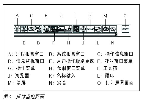

  四 操作监控界面介绍
  当CS1000启动后,系统信息窗口就出现在操作画面上端。通过点击图4各按钮,就可操作和监控所有画面。
如图4
