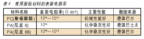

  目前,最常用的面板材质有聚碳酸酯(PC)和尼龙(PA)等,它们各自的表面电阻率如表4所示。
  就表4所列的数据可知,从静电防护要求上来看,尼龙66似乎要优于其他。但是面板材质的选择,还必须考虑机械加工性能和化学稳定性。再则,即便是同样一种材料,不同制造商提供的其表面电阻率的大小也有所不一。所以,当考虑了机械加工性能和化学稳定性后,如表面电阻率不满足要求时,可以采取如下措施:
  (1)在原材料中加防静电添加剂;
  (2)因为静电是仅发生在材料表面上的现象,所以可在面板表面涂层(包括在金属面板上覆盖一层涂层),使表面电阻率符合要求。

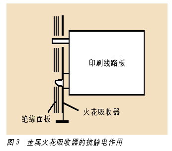

  1. 金属火花吸收器
  在设计面板时应当遵循这样一条原则:静电放电电流能够直接到地,而不会流过敏感的电路或器件。若是使用绝缘键盘,那么可以在键盘与电路之间使用金属火花吸收器,为静电放电电流提供可选择的泄放路径。如图3所示,金属火花吸收器安装在绝缘面板的后面,并应接地到机壳或机架的保护地上,绝不能接到信号地上。
提高控制系统静电放电抗扰度的几个问题如图

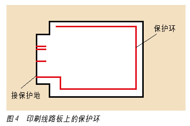

  2. 印刷线路板上的保护环
  操作人员将印刷线路板插拔到母板上去的动作是产生静电损伤问题的一个常见原因。为此,可沿电路板的边缘设计一个保护环,并将该保护环接地(见图4)。当操作人员手拿电路板时,可将人体上的电荷通过保护环释放到接地装置上去。
  电路板接入系统后,保护环仍然起到保护它的作用。若有带电的人或物体靠近电路板,任何产生的放电都有可能是向着接地的保护环,而不是向着电路板上的电路。
  由此可见,无论是金属火花吸收器,或是印刷线路板上的保护环,乃至用金属屏蔽体将电路屏蔽接地,为避免静电放电电流不流过或靠近敏感的电路或器件,在同一个设备上必须分别设置信号地和保护地,而且应尽量拉开它们之间的耦合距离。静电放电电流(包括雷电波和开关启/停的浪涌电流)只能通过保护地进行泄放。
  遗憾的是,目前许多仪表只设置一个地,将信号地和保护地在设备内就合一,这对提高其静电放电抗扰度是很不利的。
