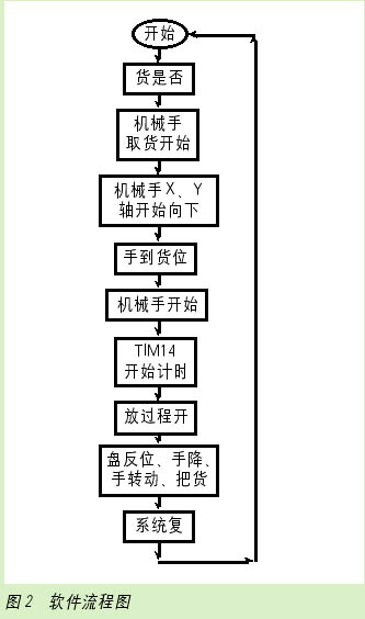

  流程图是PLC程序设计的基础。只有设计出流程图,才可能顺利而便捷地编写出梯形图并写出语句表,最终完成程序的设计。所以写出流程图非常关键也是程序设计首先要做的任务。依据四轴联动简易机械手的控制要求,绘制流程图如图2所示。

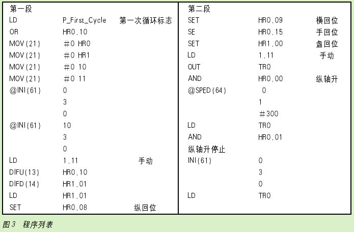

  由于论文篇幅有限,这里只列出了开始两段程序,供读者参阅,见图3。
如图3
