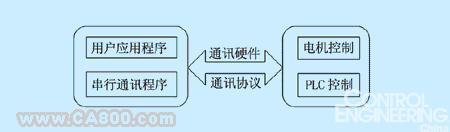

  下面介绍所开发的系统是由下位机(PLC)-上位机(PC)组成,系统框图如图1所示。程序使用VB6,整个程序设计分为四部分:上位机程序设计;下位机程序设计;通讯硬件设计;通讯协议。
 图1    系统框图
  图1    系统框图

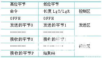

  EXCH指令由控制区、发送区、接收区组成,如表1所示。EXCH指令有3个用途:发送;发送/接收;接收。
  表1   EXCH指令
 表1   EXCH指令
  控制区高位字节为命令,低位字节为发长度LgT/LgR,长度字节表示发送字符的长度(LgT),在接收的结尾被改写为接收字符的长度(LgR)。当接收到帧的末尾字节后结束接收。结束码可以为用户修改(系统字%SW68的低位字节)。该字节默认值为H0D。
  在使用EXCH指令的发送模式,仅需要有控制区与发送区,TSX Neza仅传送发送区的数据。
  在使用EXCH指令的发送/接收模式时,先发送,在发送结束时TSX Neza切换为等待接收的状态。如果接收状态正常且询问长度(LgT)和响应(LgR)的长度都小于%Mwi保留区(长度L),那么等接收到响应后,把它复制到与发送表相关的%Mwi区。如果不是这种情况,则位%MSG.E变为1。当检测到结束码或接收区满了时,接收结束。
  在使用EXCH指令的接收模式,仅需要有控制区和接收区,TSX Neza仅接收数据。等接收到响应后,把它复制到与发送表相关的%Mwi区。如果不是这种情况,则位%MSG.E变为1。当检测到结束码或接收区满了时,接收结束。
  我们使用内部字MW1作为控制区,MW2至MW11作为发送区,其中MW2、MW3作为前导码。MW12至MW17作为接受区。在PLC程序中读取内部字作为工作的判定条件。
