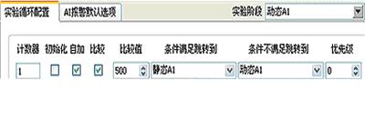

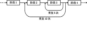

  阶段配置如图5所示,这是一个普通的试验流程,共有4个阶段,如果不加上试验循环的话,按照上述的配置方法就可以实现了。但是为了模拟出一个产品实际使用的环境,加入了试验循环的概念。针对本系统来说,是通过软件计数器的方式来实现的。对于简单的单个循环,可以在需要循环的阶段开始时对计数器进行初始化,并在该阶段结束时将计数值自加后的当前值同目标值进行比较,并根据比较结果来决定试验流程的走向(满足目标值时,执行下一个阶段的第一个步续,不满足时,重复循环当前阶段,如图6所示。
基于LabVIEW RT的自定义流程测控系统如图
  图5 试验流程图
  但是对于图5中所示这种比较复杂的两个循环嵌套时,除按上述方法配置两个计数器以外,还涉及到了当两个计数器当前值同时满足目标值时试验流程的走向。为此引入了优先级概念,即当两个或多个计数器同时满足目标值时,系统根据优先级的高低,按照高优先级的设定来执行试验。为了最大程度上满足用户的需求,本系统配有8个计数器,最高支持8层的循环嵌套。
  图6 试验循环配置

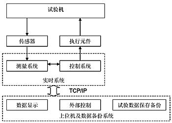

  本系统是在LabVIEW编程平台下开发的基于LabVIEW RT技术的自定义流程测控系统,采用上、下位机结构,上位机主要完成对试验的监控、参数设置、数据记录和显示、试验数据保存备份等功能,并将用户下达的命令和配置参数传送到下位机。下位机运行LabVIEW RT系统,对系统实行实时管理,并根据上位机下达的命令,完成数据采集和控制等特定功能,并将试验数据和当前试验状态返回到上位机。系统框图如图7所示。
  图7 自定义流程测控系统示意图
  通信网络
  考虑到TCP/IP通信具有传输速度快,数据不易丢失的特点,所以上、下位机之间的数据通信采用以太网和TCP/IP网络通信协议。上位机采用Windows 2000操作平台,由于本系统是多路模拟信号同时采集,对AI、DI报警要做出实时紧急响应,PID控制对时间精度有较高的要求,所以下位机采用LabVIEW RT系统。LabVIEW RT不需要外围设备,后台程序和服务较少,能够保证高优先级任务优先执行,并准确的把握时间的精确性,稳定性较高。作为下位机,其程序的运行不受主机的影响。
  计算机配置
  上位机选用高性能的PCI总线工业控制计算机。下位机选用NI公司基于PXI总线的计算机控制器、数据采集卡、工业级数字I/O卡和用于进行信号调理的各种功能模块。

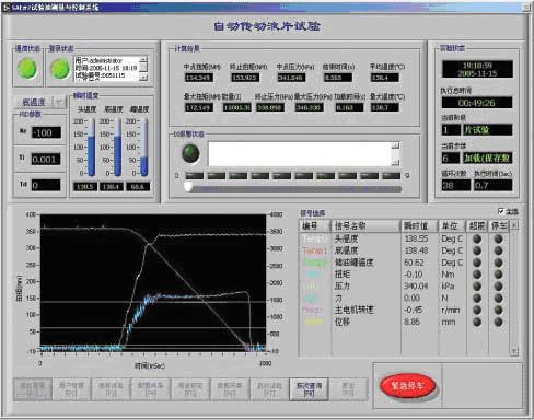

  基于LabVIEW RT技术的自定义试验流程的测量与控制系统如图8所示,主要应用于对自动传动液和四冲程摩托车机油进行性能测试以及评定。
  图8 油品测试与控制系统
