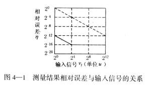

  由于相对微差r为预先设置的常数,所以vI的相对误差基本固定。例:当r=6.25%时,可使相对误差达到2-16数量级。可见,这种方法不仅实现了分辨率的提高,而且具有小信号输入时有效位数不损失的特点。而普通的测量方法其精度是按满量程的相对误差来评定的,不能实现固定相对误差的测量。图4-1所示为相对微差r=6.25%时普通测量方法(图中虚线)和微差测量法(图中实线)的相对误差与输入信号vI大小的关系曲线。从图4-1可知,对于大到4 095 u、小到16u的信号,均能实现16位有效数字(2进制)的测量。如果由16位A/D转换器取代微差法直接测量是不能实现以上效果的。
