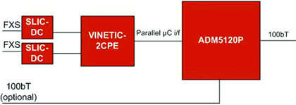

  2 模拟电话适配器
  第二种应用是众所周知的模拟电话适配器(ATA),图4显示的是成本优化型版本。在电缆调制解调器领域的相同应用也被称之为独立媒体终端适配器(SMTA)。
  ATA是仅支持语音的应用,没有数据服务。 它通过以太网接口与调制解调器或路由器进行连接。可选择第二个以太网端口,但数据业务只是进行转换。VoIP语音服务是通过VINETIC-2CPE和高成本效率网络处理器或微型控制器实现的。这种设计使系统厂商能针对成本敏感型市场应用开发小型VoIP设备。

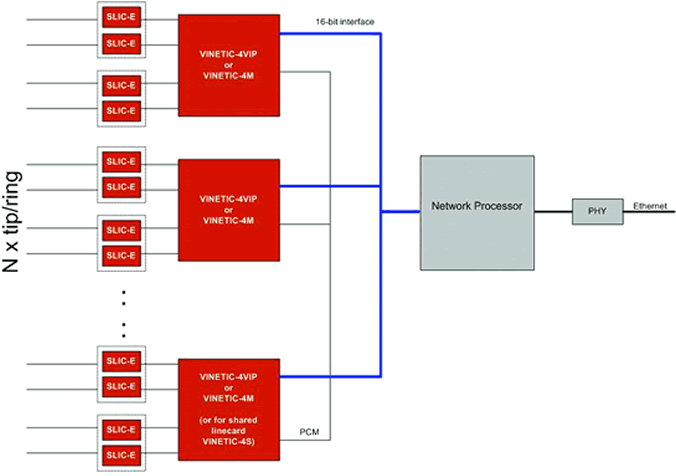

  3 VoIP线路卡
  第三个例子是VoIP线路卡,显示了多信道VoIP解决方案的特征,如图5所示。
VINETIC语音处理器在VoIP解决方案中的应用如图
  图5 VoIP线路卡
  图5中的线路卡反映了通过利用VINETIC设备实现的模块化特征。所有POTS端口都处于并行状态,并与一个高成本效率的网络处理器进行连接。由于语音处理和组包在VINETIC设备内进行,处理器的功能就是充当不同语音端口的汇总电路,将他们传输至单一以太网接点。
  VINETIC-4VIP设备适用于包含G.72x声码器和T.38传真中继的成熟的VoIP服务。VINETIC-4M和VINETIC-4S是两款引脚和软件相互兼容成本节约型设备,比VINETIC-4VIP功能略少。
  VINETIC-4M是VINETIC-4VIP的简化版本,可仅提供G.711和G.726编码,同时保持非阻断型VoIP系统。VINETIC-4S使用“共享线路卡”架构。VINETIC-4VIP设备与VINETIC-4S设备(纯粹的TDM设备)在线路卡上混合在一起,同时保持针脚和软件的兼容性。由于与VINETIC-4VIP设备连接,与TDM设备连接的语音信道可路由至4VIP设备上的VoIP块。这样做的结果是为充分考虑语音端口使用率(Erlang系数)的线路卡节省成本,同时使系统厂商保持全面的灵活性。
