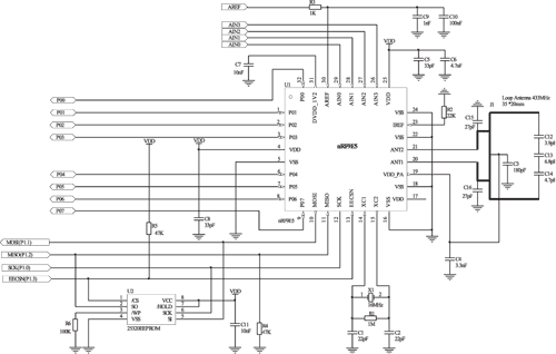

  图2是有源标签的基本框图,其中电池可采用普通的3V纽扣电池,图3是射频收发电路的原理图,ANT1和ANT2为天线连接引脚,采用PCB环形差分天线,可以进一步减小标签的体积。25320为EEPROM,在nRF9E5上电后,系统根据引导程序,把25320中的程序代码拷贝到nRF9E5的4KB RAM中。晶振工作频率为16MHz,为了得到精确的内部偏置电压,通常在引脚IREF和地之间接一个阻值为22kΩ,误差为1%的电阻。
基于nRF9E5的有源超高频RFID系统设计如图
  图3  射频收发电路图

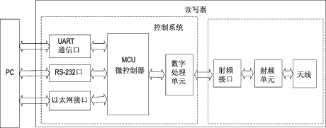

  RFID读写器的任务是控制射频模块向标签发射读取信号,并接收标签的应答,对标签的对象标识信息进行解码,将对象标识信息连带标签上其他相关信息传输到主机以供处理。读写器基本结构如图4所示,可以将读写器简化为控制系统和由射频收发器组成的射频模块两个基本的功能块。
  图4  读写器基本结构
  控制系统通常采用ASIC组件和微处理器来实现,主要功能有:与应用系统软件进行通信,并执行从应用系统软件发来的动作指令;控制与标签的通信过程;信号的编码与解码;执行防碰撞算法;对读写器和标签之间传送的数据进行加密和解密;进行读写器和标签之间的身份验证。射频模块的主要功能是:产生高频发射能量;对发射信号进行调制,用于将数据传输给标签;接收并解调来自标签的射频信号。

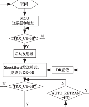

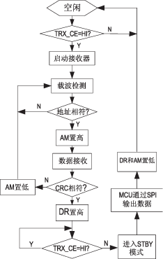

  无线数据发送和接收的流程分别如图6和图7所示。图中TRX_CE为发送和接收使能寄存器位,DR为数据就绪寄存器位,AM为地址匹配寄存器位,AUTO_RETRAN为自动重发寄存器位。ShockBurst工作模式在前文已有介绍。
  图6  nRF9E5发送数据流程
  图7  nRF9E5接受数据流程
