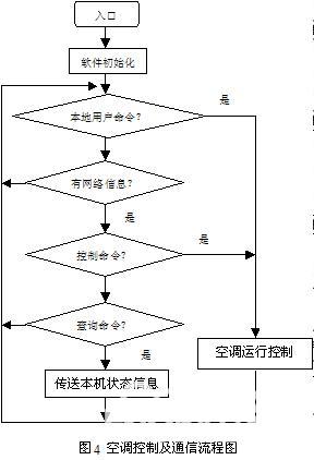

  5.3.1 空调控制软件及通信软件:空调控制MCU采用内置UART口的芯片,以提高异步通信速率。软件设计流程见图4。

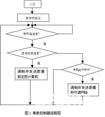

       5.3.2 集散控制器软件:采用内置UART口的MCU,通过MAX487和空调网络进行联网,同时采用调制解调技术,通过调制解调芯片和电话网络(互连网络)联网。软件设计流程见图5。

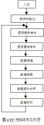

  5.3.3 本地(远地)PC电脑监控软件:本地(远地)PC电脑的网络空调监控软件是用VC6.0开发的,在Windows95/98 或Windows-NT平台上的交互式视窗应用程序。这是因为用VC6.0开发的软件运行速度快、数据处理能力强和操作界面友好的原因。软件设计流程见图6。
