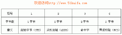

  PC计算机与各机头之间的通讯采用半双工方式,通讯波特率为9600bps,通讯格式为:1位起始位,8位数据位,无奇偶校验,1位停止位,每个机头被赋予唯一的本机地址。主机通过发送命令帧启动一次通讯和数据采集,从机接收到命令帧后,判断呼叫地址是否和本机地址相同,若相同,则根据命令字执行相应的数据采集并将检测结果通过数据帧传给主机;若不同,则根据地址和命令字判断是否发射红外测量光。命令帧的格式如下:
如图2
  第一项为帧头(STX),用以标志一帧的开始;第二项为从机地址码(ADDR);第三项命令字表示机头回传的数据内容或本次检测内容,第四项FCS为异或校验,为前面数据的异或校验和用于通讯校错。

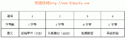

  数据帧的格式如下:
如图3
  数据帧与命令帧除第三项外,其它意义相同,数据帧的第三部内容是从机根据主机发出的命令帧向主机发出的定位参数检测数据。
