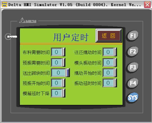

(2)操作参数设定(图8)。该画面主要为时间设置,通过改变设置可以改善砖头的各种性能,以满足各种客户、场合的要求。
图8砌块成型机操作参数
