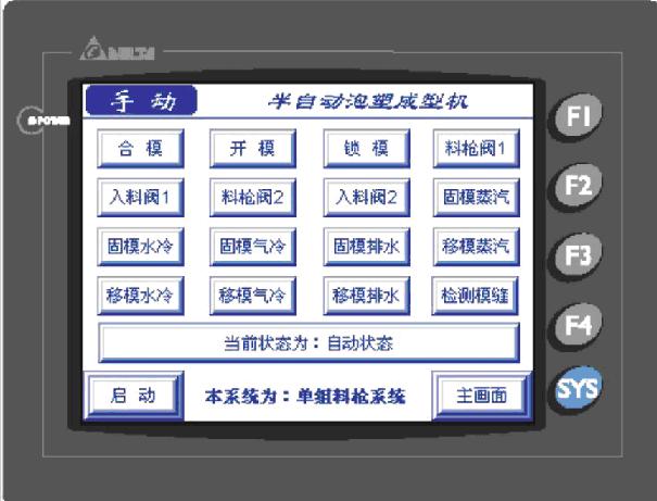

  (4)手动调试。参见图3,手动调试在画面上实现,用于测试各个阀门接线是否正确,动作是否正常。正常运行时,也可以用来监控各个阀门或电机的运行状态。测试前,请先按下画面中自动/手动切换按钮(至少按下1秒钟)。当这个按钮变为手动状态时,按下画面中相应的动作按钮,则相应的输出点会以黑色显示,表示有动作输出。当自动/手动进行切换时,机器正在运行的流程会中止。根据型号的不同,分为单组料枪和双组料枪系统。若画面显示为单组料枪系统,则画面上料枪阀2和入料阀2不起作用(即只有一组工作)。
台达HMI&PLC在自动泡塑成型机中的应用如图
                   图3 手动调试

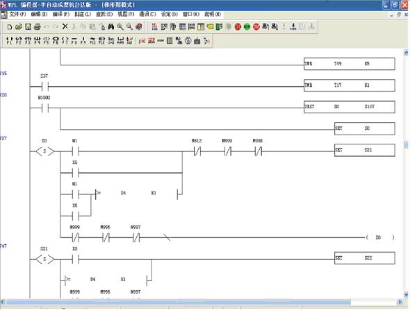

  3.3 PLC梯形图设计
  利用台达简洁而强大的PLC编辑软件,采用步进的方式来实现对整个机械的所有逻辑动作。由于画面上每个动作的执行时间都需要非常快而准确的显示,因此将PLC和HMI的通讯波特率设置为19200。这样人机界面与PLC的通讯能够保持非常准确的同步,并且整个机器的动作时间非常的快,生产效率非常高。
如图5
