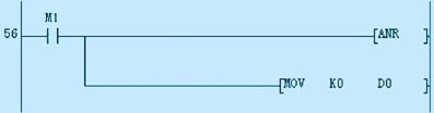

在下面的程序中,通过M1的接通来执行警报复位,注意,需要同时执行ANR和传送0D0:
TP触摸屏和FX系列PLC连接实现警报消息的显示如图
8
