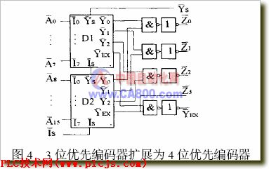

根据以上推导结果画出逻辑图如图4 所示
利用PLC + IPC 实现原油自动计量如图

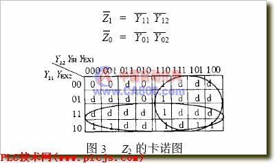

综上所述,在实现优先编码器的功能扩展时(T4148 为例) ,设计方法可归纳为:最高位片的使能输入端作为总的使能输入端,最低位片的使能输出端作
为总的使能输出端,相邻两片之间,高位片的使能输出端接入低位片的使能输入端,总的扩展端Y EX为各片的扩展端逻辑“与”,总的代码输出中,3 ( Z2 , Z1 ,Z0 ) 为各片输出Y 2 Y 1 Y 0逻辑“与”,高位输出端必须利用扩展端Y EX来实现。当用4 T4148 组成32线- 5 线优先编码器时,可按表4 所示,列出扩展端与高位代码输出的真值表。
