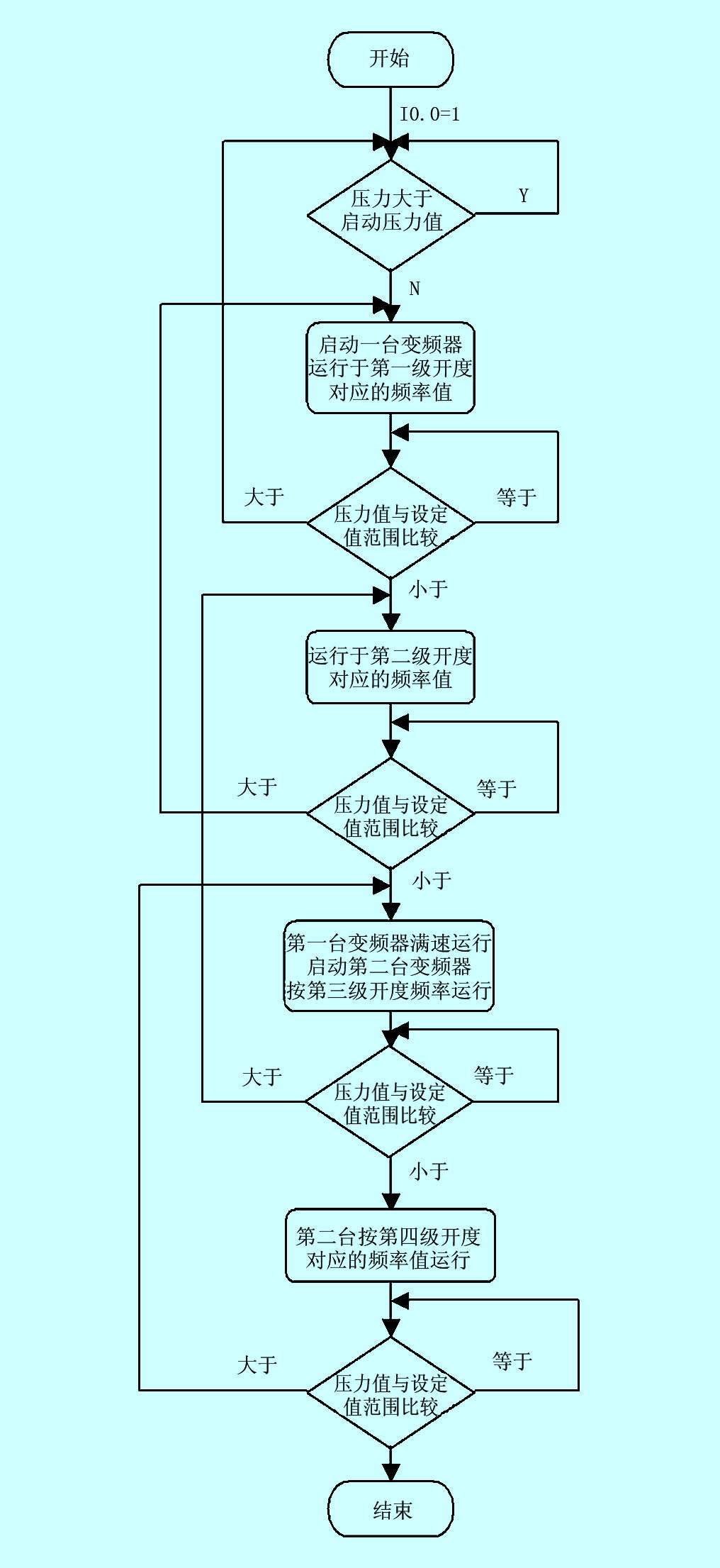

考虑到加油站是机场的重要部门,必须保证系统可靠,我们采用一台变频器带一台泵的设计方案,控制系统采用西门子S7-200系列PLC,型号为CPU224,数量一台;模拟输入输出模块一块,型号为EM235;显示元件为TD200;变频器采用三垦SHF系列变频器。系统控制方式分为自动和手动两种,自动方式用于正常运行情况,而手动方式用于调试和检测器失效情况下使用。油泵的起停按钮只有在手动方式时才有效。同时手动的调速旋钮R1R2也是在手动方式时才有效,由K1在选择开关置于手动时接通。Q0.0Q0.2分别为1#2#变频器的启动信号, Q0.1Q0.31#2#变频器全速(50Hz)运行命令。Q0.7Q1.01#2#变频器的转速调节模拟信号切换。通过开关SW2可以选择那台台变频器优先启动。控制系统运行前,先在TD200文本显示器中设定目标压力值、启动压力值和停机压力值,然后将SW1置于自动。如果压力传感器检测到管道的压力高于启动压力值时,系统将处于等待状态。直到加油点的阀门打开,管道的压力低于启动压力值时,系统将自动启动一台油泵,变频器按第一级开度的对应频率运行。如果在预设的时间内,压力未达到设定值,变频器按第二级开度的对应频率运行。依此类推,当所有加油点的阀门全开时,则一台变频器处于全速运行,另一台调速运行。当加油点的阀门关闭时,压力传感器检测到管道压力有上升的趋势,则将变频器的频率按开度级依次降下来。直到变频器的运行频率低于第一级开度的对应频率或管道的压力高于停机压力值达到预定的时间,则系统停止变频器的运行,处于待机状态。另外,变频器运行在任一开度级频率时,程序会根据压力的误差,模拟人工作一些细微的调整,使管道压力维持恒定。程序流程图如图1所示。
 如图1
