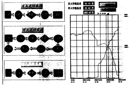

  根据工艺提出的生产要求,力控软件操作画面的设计采用主菜单的形式。并且在每幅画面中分别有按钮进行切换,画面包括主菜单、动态流程图及温控曲线画面、报表画面、报警画面、历史数据查询画面等。
  在流程图画面中(见图2),根据流程图当前批示颜色和闪烁状态可以确定现场各条生产线此时所处的工作状态。例如,退火流程图监控下的圆形回退指示块此时显示为红色且不断闪烁,说明淬火生产线上的钻杆正处于回退操作中。
如图2
图2 流程画面

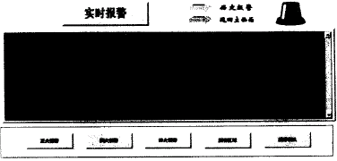

  当系统发生异常报警时,实时报警画面自动弹出(见图3),并且在画面右上方的报警指示灯在不断闪烁,同时上位机发出报警铃声,以警告操作者。根据报警显示画面中给出的异常位号和注释,可以判断出是哪部分出现了异常和异常情况的类型。
如图3
图3 实时报警画面
  通过点击历史报警按钮,还可以查询过去曾经发生过的所有报警情况。
