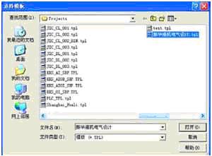

图1:振华港机电气设计模板

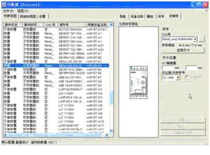

图2:导航器中项目已选型的元器件和放置状态

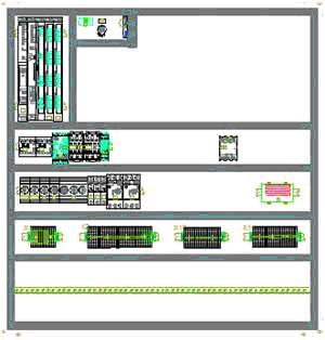

  6.完成了器件选型之后,即可进行面板布置,由于元件清单中已包括了元件的外形尺寸,所以根据所选的元件,EPLAN21自动生成1:1的元件外形图,缩短了控制屏的布置时间。

如图3
图3:EPLAN21 安装板布置

  统一的项目模板:EPLAN21为电气设计提供了标准化的平台,但是企业也可以根据自身的特点进行个性标准化的定制。我们定制的振华公司的项目模板(图1)包括:项目封页,图框,表格,符号文件,项目层级,设备命名格式,交互参考的显示格式等。这样,项目组的每个设计人员在打开EPLAN21进行设计时,都会应用统一的项目模板。另外,通过设定文本字体大小,颜色,线宽,线型,使每一个设计者使用的字体大小,线形,线色都得到统一。项目模板的应用,可以确保每个项目的每份电气图纸都有一个统一的界面,提高图纸设计的质量。对振华公司来说,图纸的标准化也是注重产品质量的一种体现。

  交互式生成安装板:设计组装ZPMC电控系统最终目的是把元器件设备布置在安装板上。在CAD环境下设计安装板,往往是通过画出矩形符号,标注尺寸的方法来代表实际物理器件的安装尺寸和位置。经常发生安装板上被放置元器件的遗漏,实际安装位置和设计的不符。EPLAN21交互式设计产生的安装板,简单快速,设计和实际安装完全符合。在EPLAN21的导航器(图2)中可以查看项目中已经选好型的元器件数据以及元器件的放置状态(是否可以放置在安装板上)。同时,可以访问Panel_wup符号文件库选择元件的安装符号,由于和EPLAN21部件库具有关联,此安装符号(安装尺寸和外形)和实际元件一模一样。因此,只要定义好安装板的尺寸,在安装板上放置安装符号,就可以布置安装板。若没有足够的安装空间,系统会给出报警提示。图3是用EPLAN21设计的安装板,可以看出此安装板的布置非常美观和漂亮。
