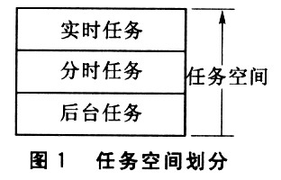

  μC/OS中共有64个任务,其中作者保留了8个任务以备将来使用,因此用户可以有多达56个应用任务。将这些任务划分为3个层次,如图l所示。
μC/OS-ll中任务调度算法的改进如图
     实时任务保留原本设计的绝对优先级调度,对系统驱动或通信等实时性要求高的场合提供支持,任务的创建接口保持不变,由高级程序员编写相应程序;在分时任务空间采用时间片调度,各种任务轮流执行,适用于事务性处理或实时性要求不高的场合,普通程序员在此区间内编写任务,并对此空间任务的创建和销毁提供了新的编程接口,使之适合普通程序员的编程习惯;后台任务是指idle任务、统计任务等在系统空闲时运行的任务,其在实时任务和分时任务都没有就绪时才有机会运行,此区间也采用绝对优先级调度。

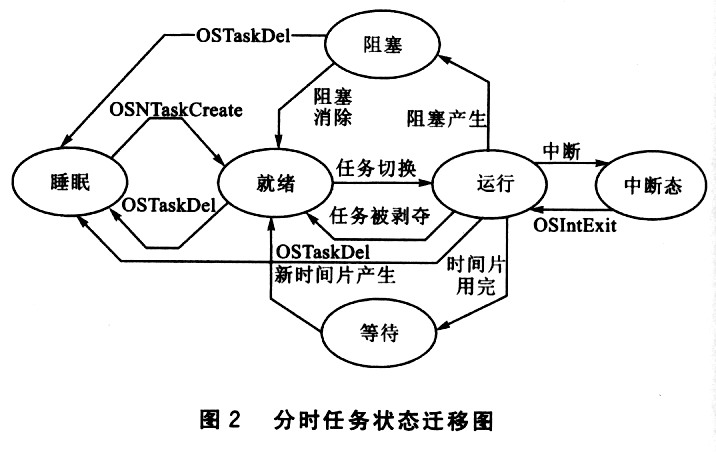

     分时任务在μC/OS原先的五种状态中添加了等待态,定义为OS_STAT_WAITSLICE,表示正在等待时间片的重新产生。增添新状态后的状态迁移如图2所示。

     其中睡眠态(dormant)异于多数操作系统的定义,是指任务驻留在程序空间之中,还没有交给μC/OS—II管理。所有任务开始于睡眠态,通过调用任务创立函数把任务交给μC/0S—II。当任务一旦建立,就进入就绪态准备运行。在任务销毁时,可以通过调用OSTaskDel()返回到睡眠态。其余阻塞态、就绪态、运行态和中断态较常见,这里不再详述,可以参考文献[1]第3章。
      图2中,如果处于运行态的任务时间片消耗完毕,则该任务进入等待状态  如果全部分时任务都进入等待状态,则系统会为其全部重新分配时间片,并使它们都返回就绪态。除此之外,其余状态关系与μC/0S—Il相同。

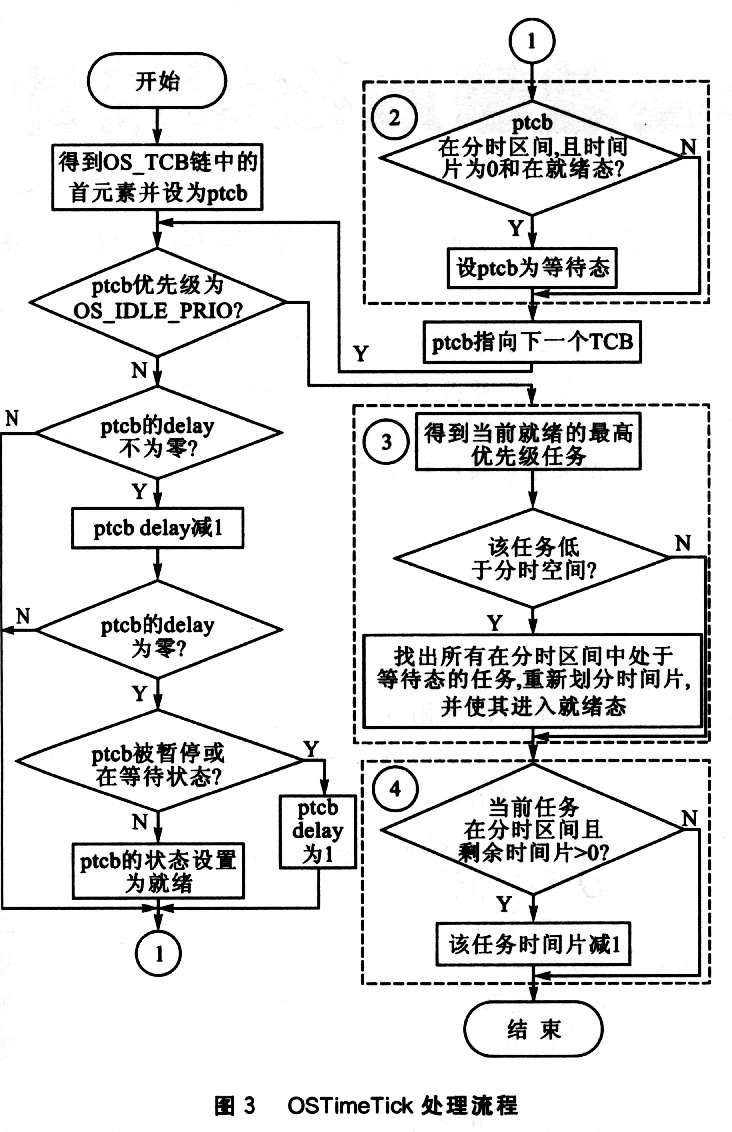

      为了实现分时任务时间片调度算法,首先在OS_TCB结构中添加OSTCBTimeSlices,以存储任务剩余的时间片数;同时定义OS-NORMAL_PRIO_START和OS_NOR-MAL_PRIO_START,表示分时任务区间的大小;还必须修改μC/0S的时钟服务程序,即函数OSTimeTick(),来处理与时钟相关的任务状态。修改后处理流程如图3所示。
     图3中,模块②之前的流程与在μC/()S—II中几乎完全相同,主要负责对所有任务时延值的处理。模块②判断处于就绪态的分时任务是否时间片用完,如是,则将其设置为等待态。模块③查出就绪的最高优先级任务。如果低于分时任务区间,说明没有分时任务或所有的分时任务都处于等待态,此时为所有的分时任务重新分配新的时间片,并将其变更为就绪态。模块④中,如果当前任务是分时任务,则说明该任务已经消耗了一个时间片,将该任务时间片减1。
     从改进后的处理流程可以看出,实时任务优先级高,调度不受影响,不会进入新加入的部分;分时任务在运行态时,其时间片会不停减少,直到剩余时间片为零,则进入等待态。当系统的所有分时任务都进入了等待态,则对在等待态的分时任务重新计算剩余时间片,并把它们都设为就绪态,则新的一轮分时任务交替运行又开始了。所有的后台任务的调度也不受影响。
     OSTimeTick处理十分频繁,必须尽可能地减少运算开销,改进方案对其增加分时任务的处理。在有实时任务运行时,延时基本没有增加;只有在所有分时任务都进入等待态后,才会有较大的计算量,经试验效果良好。

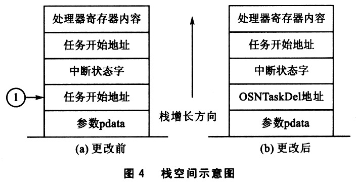

     优先级和栈空间分配算法较简单,这里不再详述。新的OSNewTaskStklnit初始化栈空间函数在x86平台上修改前后形成的栈内容如图4所示。
