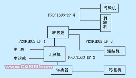

       某厂于2002年从意大利引进一条4立升润滑油灌装生产线。它是由灌装机、称重机、封箱机、码垛机组成。控制系统为西门子S7-300 PLC。用PROFIBUS-DP与四个PLC联系。在设备调试中本系统起到很大作用。每班在正常开机时均可在上位机上完成重量设定等功能。提高了自动化程度。PROFIBUS-DP网络联结如附图所示。
如图1
 附图  PROFIBUS-DP网络联结示意图
        (1) 灌装机联在 SIEMENS RS485 转换器、封箱机和码垛机联在转换器上。转换器上端通过西门子CP5611连接在计算机上,它们都是通过两芯电缆连接。
       (2) 称重机通过西门子变换器联到计算机的COM1端,计算机内装调制解调器可以与电话线相连。完成与互联网的相连。通过互联网可以监视本条生产线的运行情况,并可以进行远程修改程序。
       (3) 计算机可以调整灌装机的运行参数,可以显示本线各机器的运行效率。可以对所发生的故障进行显示。提高了生产自动化程度。
       (4) 本系统运行两年来,情况良好。曾经通过计算机对码垛机的PLC程序进行修改。已满足生产的要求。
       (5) 上位机是由DELL奔腾4计算机构成。配置了Windows 2000 STEP 7 、MOVE控制软件。画面打开后,动态显示整个包装线情况。下部有显示的灌装机、封箱机、码垛机、称重机图标;还可显示产品图表、网络状况、报警记录,并可选择语言(英语/意大利语)显示系统时间。当正常生产时有8个图标分别表示:
