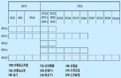

       在STEP 7软件中创建一个项目,先组态主站,打开硬件目录,按订货号和硬件安装次序依次插入机架,电源,CPU,并建一个Profibus-DP网络,设置主站地址,再组态从站,把西门子6se70系列变频器挂在DP网上,确认通讯的PPO类型,本例选择PPO1,由4PKW/2PZD组成,并组态变频器的通讯区,给从站分配地址,正确设置变频器的必要参数完成通讯的组态过程,参数过程数据对象PPO的类型结构如图2所示。
基于两级网络的远程设备监控系统(一)如图
图2     参数过程数据对象PPO类型结构

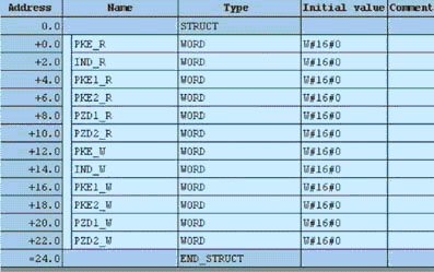

       将数据块中的数据地址与从站中的PZD,PKW数据区相对应,一般地,读写数据都写入一个DB中,且最好与硬件组态设定的I/O地址范围大小划分相同大小的区域,便于建立对应关系和管理。如图3所示,读变频器的数据的12个字节在DB0.0~DB11.0中,写给变频器的12个字节数据放在DB12.0~DB23.0中。
图3     通讯数据块
