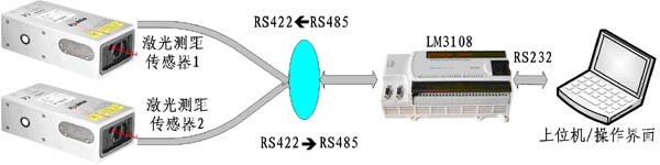

  基于HOLLiAS-LEC G3小型一体化PLC的激光测距系统的功能结构图如图1所示。系统通过PLC的自由口通信,接收多台激光测距传感器发送过来的数据,根据传感器提供的数据格式解析数据包,计算出测量的距离。系统的功能还包括显示测量距离、在非正常情况下报警、与上位机进行数据交换等。

图1 激光测距系统的功能结构

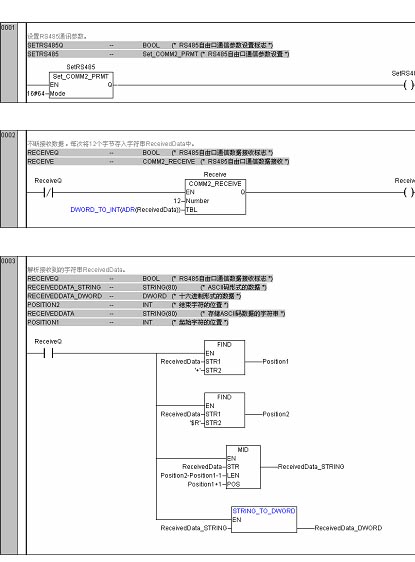

  PLC采用自由口通信方式接收激光测距传感器的数据,用%MB400~%MB411的12个字节作为通信接收寄存器,存放自由口通信方式下所接收的数据。所谓自由口通信,是指用户可以通过设置通信模式来改变通信接口的参数,以适应不同的通信协议。在PLC程序中设定的激光测距传感器的通信参数如表1所示。PLC控制程序采用和利时公司的编程软件PowerPro完成,下面详细介绍数据解析程序。其它应用程序从略。

  3.2 数据解析程序的梯形图
如图3
  3.3 数据解析程序分析
  PLC从激光测距传感器接收到的数据是ASCII码形式,所以需要将ACSII码转换成PLC能够操作的十六进制数。
  首先在存储ASCII码数据的字符串ReceivedData中找到数据的起始字符“+”,并将其位置存储在变量Position1中。然后再找到数据的结束字符“$R”,并将其位置存储在变量Position2中。将位置Position2与位置Position1之间的字符取出,存入变量ReceivedData_STRING中,此即为数据的ASCII码形式。最后将该ASCII码形式的数据ReceivedData_STRING转换位十六进制形式的数据ReceivedData_DWORD,即完成了数据的解析。
