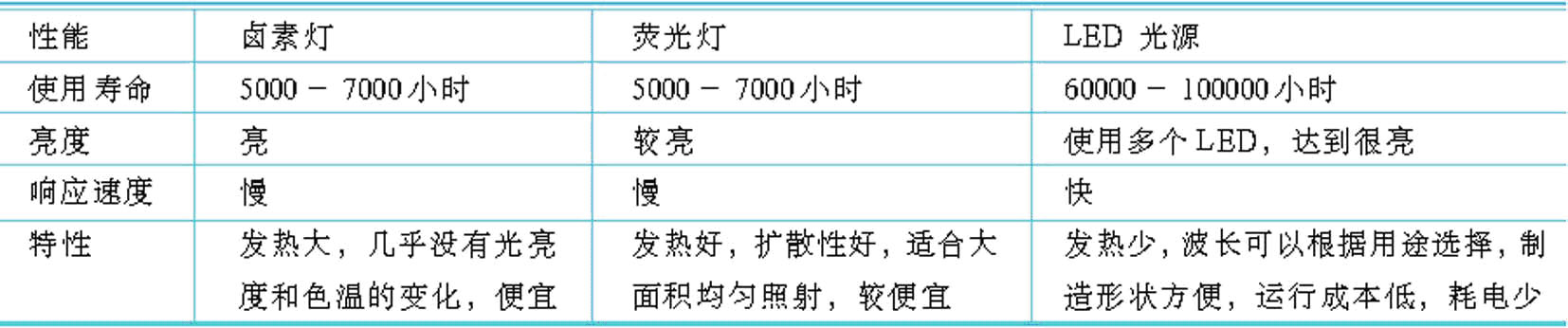

       光源按其照射方式可分为背向照明、前向照明、结构光和频闪光照明等。背向照明是被测物放在光源和摄像机之间,其优点是能获得高对比度的图像;前向照明是光源和摄像机位于被测物的同侧, 这种方式便于安装;结构光照明是将光栅或线光源等投射到被测物上, 根据它们所产生的畸变,解调出被测物的三维信息;频闪光照明是将高频率的光脉冲照射到物体上,照相机拍摄要求与光源同步,这样能有效地拍摄高速运动物体的图像。
       用光源的类型有卤素灯、荧光灯和LED光源等, 其主要性能的比较见附表。
附表     常用光源的类型
如图2
       设计时可以根据要求选用光源,但大多数情况下,选用LED光源是一种趋势。
