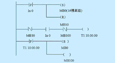

在报警处理方面,系统分一般报警与极限报警,一般报警仅在计算机上作显示性提示而已,而极限报警则通过GSM网络发送手机短信至有关人员。这里,笔者应用了KONDER公司的OPPLCGSM传送站产品,并在PLC程序中设定:当极限报警产生时,由一个上升沿信号触发报警传送,并且在报警没有处理的情况下,每十分钟发送一次(当有关人员收到信息后,也可将原信息回复终止报警)。部分无线报警PLC梯形图如图2。当系统输入端In0有高电平输入时,置位MB0(MB0对应OPPLC内定义的手机短信内容,并通知GSM传送站将该消息发送到有关人员手机,发送后MB0自动复零)MB10MB100主要构成循环发送的功能,其中MB10设置为可接受手机短信功能,收到报警原文后该位置1,所以,用户可在收到手机短信报警后回复以切断报警的继续发送。
如图2
2     无线报警PLC梯形图
该报警系统可最多设置6个接收报警的对象(人员)
