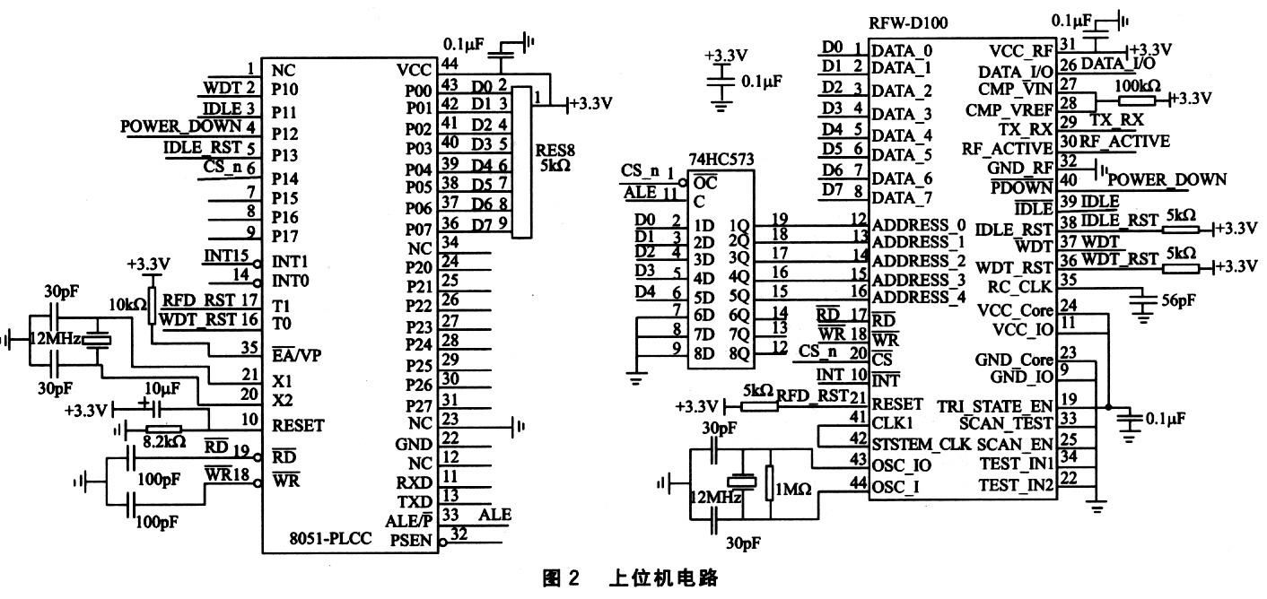

       用RFWl02芯片组和RFW一D100开发一套点对多点的无线收发系统。上位机采用W78LE516,通过USB总线与PC相连,通过RFW一D100与RFWl02芯片组连接进行无线数据收发;下位机采用MSP4130F133,通过RFW—D100与RFWl02芯片组连接进行无线数据收发。开发过程发现,目前与RFW—D100、RFWl02芯片组相关的文献中所提供的电路,基本上都是参照产品的数据手册,参考价值有限。这里,提供一种上位机无线收发部分的硬件电路,如图2所示。
上位机电路
       在具体的开发中,读者可根据自己的MCU型号,参考图2,配置RFW—D100的外围电阻电容,即可形成自己可运行的电路。其中RFW—D100的26、29、30号引脚直接与RFWl02芯片组相应引脚相连。

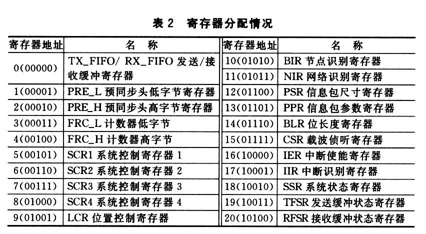

       在MCU的软件编程中,开发人员实际要做的是对RFW—D100的各种寄存器进行正确的寻址、写入控制字、读/写数据等,参考文献[1]中有较详细的描述。寄存器分配情况如表2所列。
寄存器分配情况
        这里,仅提出一点需要注意的地方:程序每次数据收发,都要对相关的控制寄存器进行重新写入,否则数据不能正常收发。如下面的程序段,是在发送数据前对各控制寄存器写入的控制字,控制字的具体含义见参考文献。其中WRITE(…,…)为自定义的宏,CS_PIN即为图2中MCU的P1.4脚。
