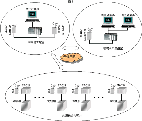

  根据上述技术要求,在保证完成供水工程工艺技术要求的前提下,控制装置的选择及监控系统的构成应以技术先进、运行可靠、操作简单方便、画面美观逼真为出发点。变频器选择西门子MMEco系列的75KW变频器6台;在12个分散泵井上,每个泵井选择1个S7-224 PLC控制器。理由是:单一泵井的通讯任务不多只需要在一定时间内循环接收主站的信号,然后返回一个信号,每个泵井现场的控制任务不多。此外每个泵井还需要1个EM231,1个EM235;水源地控制室选择一个S7-315 PLC控制器,1个CP-340通讯处理器,它是整个水源地的控制中心,通过软件编程可接受来自12个泵站、水厂的各个信号;水厂控制室选择1个S7-315 PLC控制器,3个32输入的SM321,1个32输出的SM322,2个8输入的SM331,1个8输出的SM332;组态监控软件为西门子的WINCC;无线通讯电台选用Friendcom的模块式数传电台。(供水工程系统几何拓扑结构见图1)
  系统的信息传输采用两种网络,水源地控制室和水厂控制室内采用MPI有线网络;在水源地12个泵站和水源地控制室以及水源地控制室和聊城水厂控制室之间采用快速的无线传输网络。
供水系统中无线通讯的实现如图

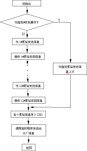

  2)主程序流程图:
供水系统中无线通讯的实现如图

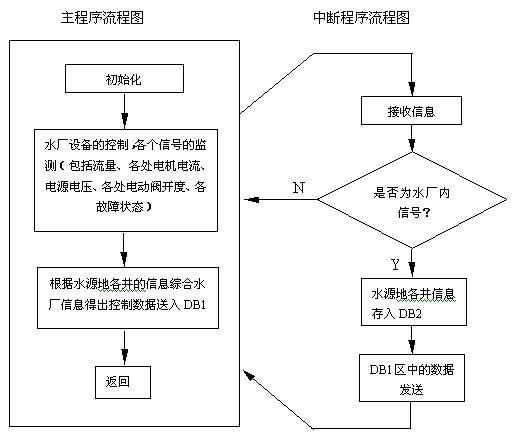

  中断程序流程图:
供水系统中无线通讯的实现如图
  4)程序说明
启动一个定时器,进行循环不间断的12秒的定时,对每一个井的收发操作以一秒为单位。
调用FC1功能块,FC1中主要完成对一些量的初始化
    在每一秒的时间内产生0.8秒的使能信号;
    将发送数据区对某个井发送的数据地址进行传递;
    将井号置入发送数据的首字节。
启动2秒定时器
    次定时器的作用为当用户想对某一个井单独操作时,立即产生两秒的控制信号,中断对原来12个井的循环收发信息操作2秒,计时结束后,控制信号失效,自动恢复原来大循环操作。
在两秒信号起作用的情况下,调用FC2功能块。然后将传送到特定井的数据缓冲区的地址分配好。
调用FC4功能块
    此功能块的作用是产生一个数字校验字节,为S7-214接收时作准备。
发送数据模块FB3
    此功能块为与CP-340配合使用的功能块,它的作用是将指定发送缓冲区的数据通过CP-340一次性发送出去。
接收数据模块FB2
  此功能块也是与CP-340配合使用的,它的作用是将数频电台接收的数据信息存入指定的接收缓冲。
调用FC3功能块。
  此功能块的作用是将数频电台接收的信息经过校验后传送到指定的数据接收区域。
调用1分钟循环定时器
发送传到聊城上位站的数据
中断接收来自聊城上位站的信息
调用FC5功能块
  此功能块的作用是将数频电台接收来的信息经过校验,传送到指定的数据接收区。

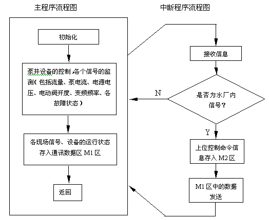

  4.2 泵井的S7-224的通讯程序流程
  1)
供水系统中无线通讯的实现如图
  2)程序说明
 开始的程序是现场泵井的操作指令,包括开启泵井电机、开启电磁阀、各种模拟量的引入和检测及流量的累积。
 调用SB0:SB0中主要是中断控制字,开中断,将接收事件与INT-11相连。
 如果数字电台接收到主站发送的控制信息,便调用INT-11。INT-11为接收事件的中断发送子程序,在INT-11中比较第一位接受来的字节是否与此泵井的井号相一致,然后调用INT-12
 INT-12中,循环接收6位主站发来的信息,放到一个数据缓冲区中,然后按一定的算法进行校验,调用INT-13
 INT-13中若检测验证接收的数据无误,则将这些数据放到另外一个数据缓冲区中去,同时将此泵井的状态信息发送回主站。

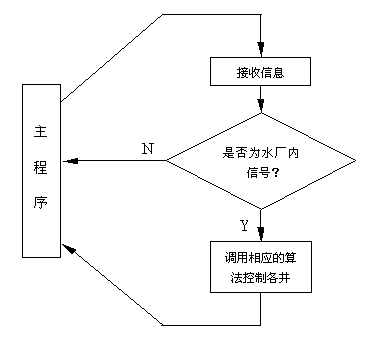

  4.3聊城水厂的通讯流程图
供水系统中无线通讯的实现如图
