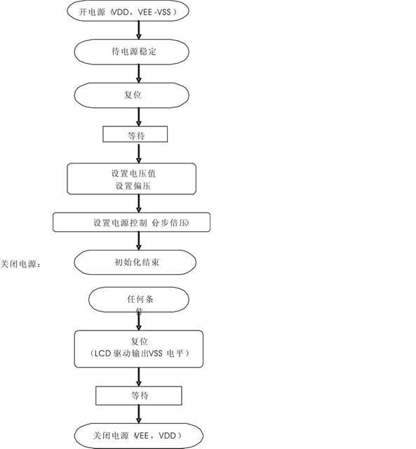

       指令系统
如图3
图3  指令流程图
       液晶显示控制器通过指令系统调整施加到象素上的电压、相位、频率、峰值、有效值、时序、占空比等一系列参数、特性来建立起一定的驱动条件,使显示变化多端。如何调整寄存器值使液晶达到较好的显示效果,需参考液晶显示的参数以及多实践。一般而言,电压设定值、偏压、倍压寄存器三者的结合,可调整LCD的显示亮度、色泽饱和度。电压越高显示亮度越亮,显示会泛白,色彩饱和度较差。倍压输出应尽量与液晶工作电压(VOP)一致,VOP值过低,液晶无法工作;VOP值过高,会缩短液晶寿命,显示泛白。偏压决定了液晶扭转的角度,在对比度和灰度的控制中起着重要作用。液晶对比度是透过率之比,透过率又正比于施加有效电压值,因此,液晶的选通电压有效值与非选通电压有效值之比决定了对比性能好坏。电压设定值寄存器可辅助偏压的设定,进行微调。手机为用户提供的显示屏色彩调节即为此参数的应用。晶振频率调整刷屏速度,可改善屏水波纹现象;需要注意的是刷屏频率越快,LCM的功耗也会增加。因交流电才能使液晶显示,因此需设置N行翻转寄存器,即N行后加在液晶上的电压正负极翻转一次。交流电的正负电压有效值若不一致,则会造成显示亮暗不均,也就是常见的屏横纹。对于STN,为实现象素点的显示,须在Y列与X行上同时施加电压,这就存在选通点、半选通点和未选通点。若半选通点上的电压超过或接近VOP值,都会造成显示混乱,即交叉效应。N行翻转寄存器的调整可改善此类问题的出现。此外,还需注意初始化及开关机的顺序。未经过正常的开机程序,可能造成电压不稳,或倍压上不去,造成LCD显示花屏甚至无法正常初始化。同时,建议所有的液晶显示控制器都实行分步倍压至液晶VOP值,以避免出现开机/开盖花屏(开机时,基板对LCM初始化;开盖时,LCM退出休眠状态,恢复正常供电,液晶显示控制器倍压电路开始工作)。
