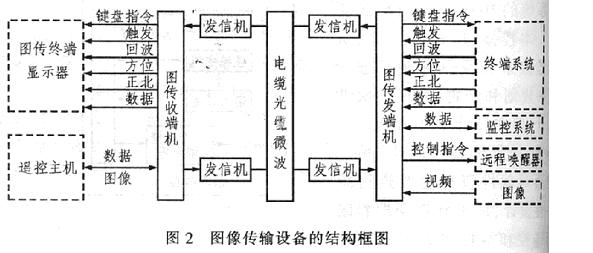

       雷达图像传输设备是地面雷达情报传递的专用设备,具有对雷达终端显示器的画面和目标参数、数据和话音的双向传输功能,图传设备的结构框图如图2所示。
       图传发端分机直接与雷达接口,将雷达要传输的信号经频分、时分后混合成基带信号,送往传输设备。图传收端分机对基带信号进行解调,分别送往图传终端显示器和遥控主机以完成数据传输并再现雷达信号。图传分机具有双工功能,发端和收端相兼容。
       根据图传发端和图传收端之间的距离,有三种信道选择。距离在100m以内时选择电缆信道(视频电缆);距离在2km以内时选择光缆信道;距离50km以内时选用微波信道;距离超过50km时在微波终端之间需增加中断微波站。
