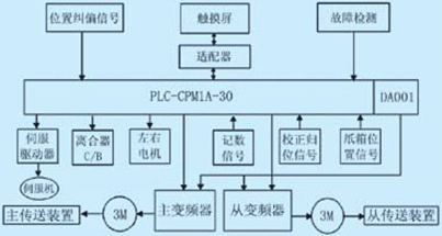

     3.1 系统的硬件构成
     该系统PLC采用OMRON公司的CPM1A-30CDT-A,30点I/O口,18点输入,12点输出,且还留有扩展的余地。该机型属于欧姆龙公司C系列的小型机,结构紧凑,功能性强,有很好的性能价格比。变频器(VFD-B-5.5kW)和伺服装置(AC servo HO系列)以及触摸屏(PWS717-STN)都采用了功能性比较强的台达系列产品。各硬件构成可见图2的硬件构成框图。
PLC在贴箱机中的应用如图
图2 系统硬件构成框图

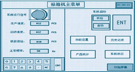

     4.1 人机界面的设置
     要很好的对系统进行控制和监视,就得利用触摸屏。在前先确定好相应设备和信号的端口地址,然后利用触摸屏的编程软件——ADP软件进行界面设置。下图触摸屏的主控画面,它具有友好的人机交流性。通过对触摸屏的操作,我们很容易的了解和监视系统的运行情况,并可以方便的改变系统的运行参数。其主菜单的设计如图3所示。
PLC在贴箱机中的应用如图
图3 主菜单界面图

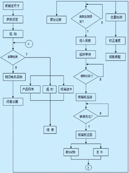

     4.2 PLC的程序设计
     为了能使系统各部分协调有序、安全可靠地运行就得配以比较优化的软件程序。整个软件程序采用模块化编程的方法,便于调试、修改及扩充,它主要包含三部分:通行协议部分、参数设置部分和自动运行控制部分,程序总的控制框图如图4所示。
如图4
图4 程序流程图
