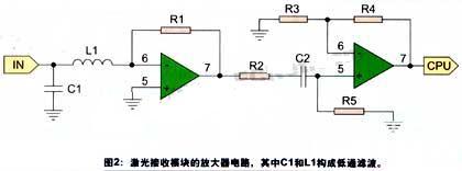

       红外接收模组可以直接将接收到的红外信号变为TTL电平,激光接收模组则不同,由光电池接收到的激光信号非常微弱须经放大后才能被单片机识别。64页图2为放大电路,其中C1和L1构成低通滤波,第一级运放和R1、R2将光电池的电流信号转换为电压信号,C2和C5为高通滤波,第二级运放和R3、R4将电压放大成TTL电平。
