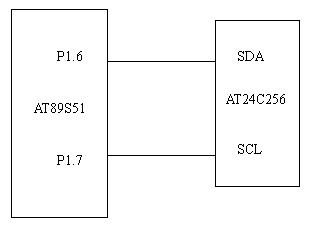

  图四所示为AT89S51单片机和AT24C256的接口图,分别用I/O口P1.6、P1.7连接SDA和SCL总线。通过控制P1.7口的高低电平得到I2C的虚拟时钟,P1.6口作为数据传输的双向端口,作为单片机和AT24C256之间的数据线。
I2C总线在8051单片机系统中的应用如图
