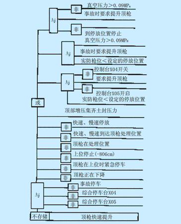

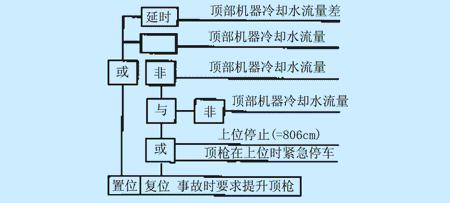

     3  系统应用软件
     本系统应用软件的特点是单元化和集成化,即将RH设备分成多个系统,每个系统又分成多个单元环节,使用时将它们集成就可组成一个完整的系统,类似于DCS的单元功能模块,通过组态而成系统。这样一来,使电力传动系统设计简化,便于找错,同时也便于移植。
     太钢RH设备共有18个子系统,其中与RH真空处理关系较大的有10个子系统,如运包车控制,钢包回转传动装置控制,钢包小车提升系统的控制,真空系统控制,加料系统控制,称重系统控制,合金系统控制,顶枪系统控制等,每个子系统又有许多分环节(即动作),每个动作又有连锁条件,并做成逻辑图,使用时联接即可。
     现以顶枪系统控制作为例子,从表1可以看出顶枪系统有许多分环节(即动作),如果我们要组成“事故时要求升顶枪”和“顶枪快速提升”,可查相应连锁条件(表2)及其逻辑图,由此得出图3和图4的事故时要求提升顶枪的逻辑图和顶枪快速提升逻辑图,用以实现RH装置的分小区“连动”、“局部自动”和连锁以及安全自动控制。
PLC在太钢RH真空处理装置中的应用如图
图3    事故时要求提升顶枪的逻辑图
图4 顶枪快速提升逻辑图如图5
图4    顶枪快速提升逻辑图
