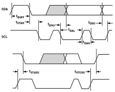

  此外,ADSP21160的内部还设计了I2C总线控制模块,模拟I2C总线的工作,为外部的具有I2C接口的器件提供SCLK(串行时钟信号)和SDA(双向串行数据信号)。模拟I2C工作状态如图5和图6所示。

                 图5 串行端口读/写时序
FT-LCD驱动电路的设计如图
图6串行接口-典型的字节传送
