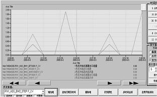

  5、趋势曲线
  通过在SCu配置好历史数据文件路径,在后台启动d:\Dynamics\hta.exe程序,定义好采集的历史数据的标签点,历史趋势的采集最小相位是1s。可以根据每个标签点的级别设置不同的采样相位的周期,对一些开关量的启动停止,可作为事故追忆的参考,采用1s,而对于一些模拟量的趋势选用lmin.历史数据以数据文件的形式存储,可通过“chart对象来显示曲线”。
