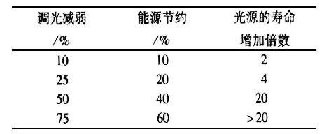

  该智能照明系统改善了教室的照明环境,传统照明系统中,配有传统镇流器的日光灯以100Hz的频率闪动,且启辉时的亮度不稳定,而智能照明系统中的可调光电子镇流器则工作在很高频率(40~70kHz),克服了频闪,利于保护学生视力,提高学习效率。该系统的自动调光,充分利用自然光,使室内的照度始终保持在恒定值附近,改善灯具的工作状态。光源减弱与寿命的关系如附表[6]。
附表     光源减弱与寿命的关系
如图4
  充分利用天然光,节约照明用电,智能调光可以大大提高灯具使用寿命。本系统红外线监测功能,避免“长明灯”,减少了人为浪费,降低运行维护费用,带来可观的投资回报。持续发展的需要,有着十分重要的意义;同时具有巨大的生态、环境和经济效益。针对学生这个智能照明系统也显得尤为必要
