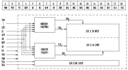

  在设计中,笔者采用了信利(TRULY)公司的MG-12232液晶显示模块。MG-12232模块供电电压的典型值为3V,工作电流的典型值为0.3mA,很适合本系统3V电平的低功耗环境。其可显示范围为122×32点阵,即能实现所谓的"双排汉显"。MG-12232采用的控制器是两片SED1520,一片SED1520控制器可以驱动16行×80列。SED1520控制器可以在3V逻辑下正常工作,因而避免了与MSP430单片机逻辑电平不匹配的问题。其具体结构框图见图2。
基于MSP430单片机的微功耗中文人机界面设计如图
                    图2 SED1520的引脚定义和结构框图
  SED1520控制器作为液晶显示屏与MCU的接口,它直接驱动MG-12232液晶,控制字符、汉字以及图形的显示。由于 MSP430F149具有48个I/O引脚,借助SED1520,可以直接利用MSP430的I/O口模拟液晶的读写和控制时序。使得MCU对液晶的操作实际上变为MCU对液晶显示控制器SED1520的操作,因而接口电路的的硬件连接和软件编程都简单了很多。
  图2中"V5"引脚提供MG-12232液晶的对比度电压,可以通过一个-12V电压发生电路(如MAX765)产生,经一个100K电位器分压后即可使用。
  MCU可以通过SED1520的一些控制引脚和13条常用指令来访问液晶显示模块。如"RST"用于重启动SED1520,"E1"和"E2"分别用于使能两片SED1520。"R/W"控制对SED1520的读或写。"A0"决定此次操作是指令读写还是数据读写。

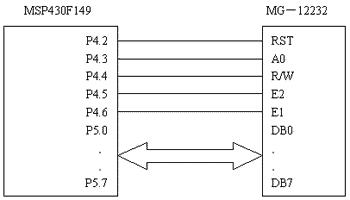

  如图3,MSP430F149单片机的P5口用作与液晶显示模块通信的数据口。
             图3 MSP430F149与MG-12232的电路连接示意图

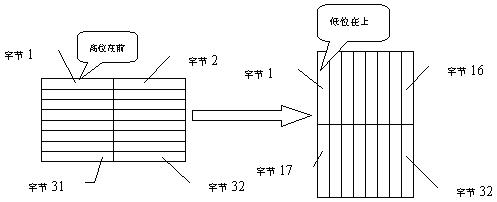

  与在DOS中显示汉字不同的是,图形点阵液晶并不是简单地用画点的方式来描出汉字。直接从中文系统汉字字库中提取的汉字字模并不能直接在液晶上显示,通常都必须经过格式上的调整和转换。标准16点阵汉字(如希望汉字的HZK16)字模数据的排列形式如图4。
  由于一个SED1520显示控制器能控制80×16点阵液晶的显示,其显示RAM共16行,分2页,每页8行。连续16列相邻2页的32字节显示RAM就可以控制一个汉字的显示区域(如图5)。对这些显示RAM赋以相应值就可以显示出一个汉字。
     图4 标准汉字字模排列形式         图5 SED1520汉字字模排列形式
  由图4和图5所示可见,SED1520图形点阵液晶显示控制器汉字字模的排列顺序和方式与标准汉字字模完全不同。液晶字模数据可以通过对标准字模数据进行位运算后得到。

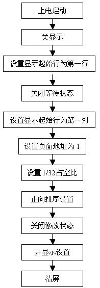

  2、液晶显示器初始化流程
  在液晶显示信息之前,必须先对液晶进行初始化。
  初始化的流程如下:
如图5
  需注意,MG-12232模块内虽然一片SED1520控制器实际控制区域为61列,但清除显示RAM时,仍应按80个RAM单元清除。
