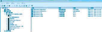

  在STEP 7程序的存放目录中,找到所编译的WINCC项目(\S7Proj\TEST_5\wincproj\TEST_5),打开WINCC项目(图13),可以看见,在STEP7中的变量都已经传输到了WINCC的项目中了。
利用PLCSIM实现STEP7的在线调试并与WICC的连接监控如图
                                                                         图13     运行WINCC

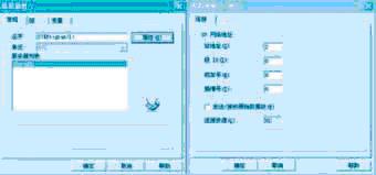

  设置MPI的参数,右键单击S7$Program(1),选择属性,在弹出对话框中左键单击属性,在连接参数对话框中,设置站地址和PLCSIM,PG/PC Interface的地址相同(图14),编辑好一个画面,在画面上添加三个输入输出域,组态对话框和变量连接,然后激活WINCC,在PLCSIM中打开和关闭IB0.0,IB0.1,就可以看到WINCC画面的输出值与PLCSIM中的变量值一致(如图15)。
    图14     设置MPI的参数
