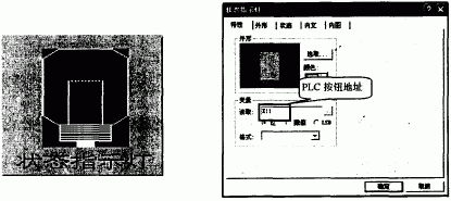

     执行件在真实系统中也是多种多样的,为了便于仿真,把它们分成开合件和往复件两类。开合件是指行程短、速度快、非此即彼的执行件,如指示灯的亮与不亮,电动机运转与不运转;而把相对行程长、速度慢、在行程~9 n--I停留的执行件归并为往复件,如气缸、丝杠等。下面以开合件指示灯为例,说明实现执行件仿真的方法。在仿真界面上,画一个如图3的指示灯,在如图4的指示灯属性中将变量的读取改写为PLC地址,直接受PLC的控制。

          图3 指示灯图                     图4 指示灯属性框图

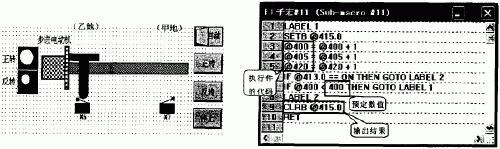

     如图5所示是一个由步进电动机驱动的滚珠丝杠传动控制系统,丝杠两端是光电式位置行程开关,要求运动平台既可手动控制也可自动控制。在自动控制方式下,启动后运行平台先向甲地运行,到达甲地后自动返回乙地,如此循环。在手动控制方式下,可在甲地或乙地启动到达目的地停车,必须手动再次启动,方可继续运行,并可实现紧急停车控制脚。
     模拟X6、X7光电开关可以用人机界面编辑软件,编制一个子程序如图6,能根据执行件的代码在执行状态变量中读取被测执行件的状态(数据)。当到达预定位置(预定数值),输出结果给PLC的输入端子和传感器的指示灯。
基于人机界面的PLC控制系统的仿真研究如图
         图5 一维位置控制示意图                    图6 子程序

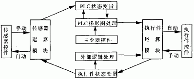

    图7是整个仿真系统的总体框架,其工作过程是:
                 图7 仿真系统的总体框图
     (1) 由传感器运算模块来读取执行件状态变量,经处理后把检测结果存入代表虚拟PLC输入端子的PLC状态变量;
     (2)用户的梯形图程序根据PLC状态变量和主令器控件的状态进行处理,并把最终结果输给执行件运算模块;
     (3)执行件运算模块根据输入指令来驱动执行件动作,并根据执行件的状态刷新执行件状态变量;
     (4)有些执行件要根据其它执行件的状态,经外部逻辑关系处理后,再由执行件运算模块来驱动执行件。对于执行件和传感器运算模块都有手动输入的功能,这是为人为设置故障准备的。

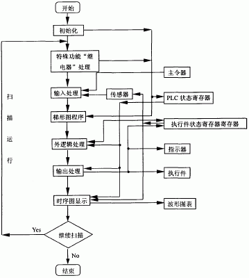

     图8是根据仿真系统的总体框图编制的人机界面程序的流程图。仿真程序的总体结构采用了扫描的工作方式,这符合真实PLC的工作特点。
如图5
                图8 框图程序的运行过程
