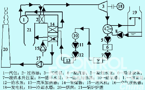

       图3是火力发电厂生产流程示意图。在火力发电厂中的风机、水泵配置的电动机基本上都是超过250kW的高压电动机,因此变频变流量节能应用都需要高压变频器。但生产流程中处在不同位置的风机或水泵,和高压变频器组成的控制系统跟踪的目标是不同的,节能的效果也是不同的。
图3 火力发电厂生产流程示意图
图3 火力发电厂生产流程示意图
       如图3中的循环水泵8。因冷却水受发电负荷、气候的影响,冷却水温会发生变化,从而影响冷凝器4的冷凝压力并波及汽轮机3的出力和效率,即影响发电机18的出力和效率,因此循环水泵8和高压变频器组成的控制系统应当跟踪的是冷凝器4的冷凝压力,以克服发电负荷、气候变化对发电效率的影响,保持发电机组在变工况的高效运行,同时由于控制系统能够根据发电出力和气候变化自动调节冷却水量,冷却泵8也以最小的能耗,实现了发电系统的高效运行,自身也得到了最大的节能效果。
       又如,图3中的引风机17,分析它和变频器构成的控制系统跟踪的应是锅炉炉膛21的负压恒定,以保证在发电变负荷、大气压力随气候变化时变锅炉的高效燃烧,从而保持发电系统变工况时的高效运行。
       再如,图3中的送风机15,分析它和变频器、蒸汽用量传感器、煤量传感器构成的复合控制系统跟踪的应是锅炉燃烧的风煤比,以保证在发电变负荷、大气压力随气候变化时锅炉的高效燃烧,从而保持发电系统的高效运行。
       分析引风机17和送风机15的变频变流量控制系统都基本上是定压变流量系统,这是风机、水泵节能工程中最常用的模式。虽然从理论上可以证明定压变流量节能模式是不节能的,但如果它服从整个发电系统高效运行的整体目标,以最小的代价实现整个发电系统的高效运行,发电系统总体上仍是节能的,它为系统的整体节能目标做出了贡献,也就发挥了变频器的极致作用,取得了优良的节能效果。同时由于风机、水泵配置容量比实际的需求容量普遍偏大(至少大30%),变频器的使用也有掩盖这个缺点取得“遮丑”的节能效果。

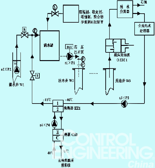

       注水采油靠向含油层注入按比例加入阻垢剂、粘土稳定剂、缓蚀剂、化学驱油物质等化学原料处理过的混合水溶液,利用水淹含油层,在水的驱动下,石油和水一起被带出。图4为油田注水采油综合用能流程图。图4上的P2为高压注水泵,为了节能采用变频调速。
图4 油田注水采油综合用能流程图
图4 油田注水采油综合用能流程图
       注水采油率:大庆(4.0m3水/吨原油), 靖边地方油田(17.4m3水/吨原油),每口注水井大概控制含油面积0.3~1.2k m2、大约控制2口采油井,注水量30~50m3/d。由于含油层的地质构造千差万别,它的水渗透系数有很大的不同,同时随着采油的时间的变化,含油层的地质构造的水渗透系数也发生变化,因此从注水泵回路分析来看,相当于注水泵的负载阻力特性随含油层地质构造的不同和采油时间的变化而变化。对一个采油地区一段注水时间内,采单位重量原油的注水量基本恒定,所以这个系统跟踪的目标应当是水泵注水量恒定,才能保证注水采油的采油量。但随含油层的地质构造的水渗透系数的变化,对注水泵来说,工况点也要发生变化,为了保证注水泵在任何情况、任何频率下都在最高效率地运行,从系统思考的观点,应当在注水泵的出口增加一个阀门,作为调整注水泵工况点的补偿环节。要知道水泵回路阻力并不是越小消耗的动力越小,而是要回路阻力和水泵的特性相匹配,使水泵处在最高效率点工作,加上变频器控制系统跟踪注水流量恒定反馈控制,才能使变频节能的系统发挥到极致。
       从图4也可以看出,给注水泵实现变频节能控制,只是注水采油节能系统中的一个环节,其他环保、节能的项目也应该一并考虑。如油水分离后的含油水,应当经过污水处理器处理后循环使用,否则含油污水乱排,很可能待油田寿终正寝后,留下的只是狼藉满地、一片污染的不毛之地。注水循环使用也可以减少地下清水的开采量,减轻地下含水层的采水量的负担。
       又如,经过污水处理器处理过的中水,估计有30~40℃,每吨水含有23.3~34.9kWh可回收热量,供给加热热水或采暖供热,100m3/h的回水大概可以供给面积为2~3万m2住房、约200~300户家庭的采暖需求。如果把不经热回收的热水再注入地下,这部分热量就白白流失了。如果增加热泵热回收机组CH1,就可以达到热回收的目的。
