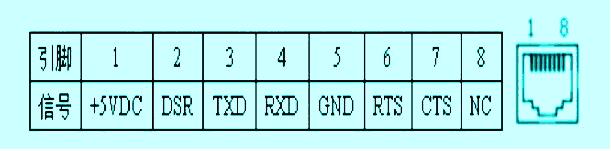

  所连接的PLC CPU型号为E984-265,除了一个MB+通讯口外,还有两个Modbus接口。我们采用Modbus通讯口与SCADA系统通讯,该接口为RJ45接头,引脚信号如图3所示:
串行通讯服务器介绍及串行设备的远程连接应用如图
                  图3     引脚信号

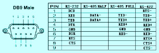

  NC601B的串口是标准的9针公头。本系统定义该端口为RS-232方式,即有一个与标准PC计算机一模一样的串口。信号线定义如图4所示:
                       图4      信号线定义

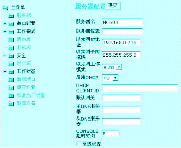

  4.1  通讯服务器设置
  通过IE浏览器(首次进入通过默认IP地址192.168.0.233)进入通讯服务器配置页面。依据PLC串行端口的配置完成通讯服务器对应端口的配置,同时将三台通讯服务器的IP地址依次更改为84.19.79.X,以保证所有以太网设备在同一网段上。如图6所示。
                  图6     通讯服务器配置页面

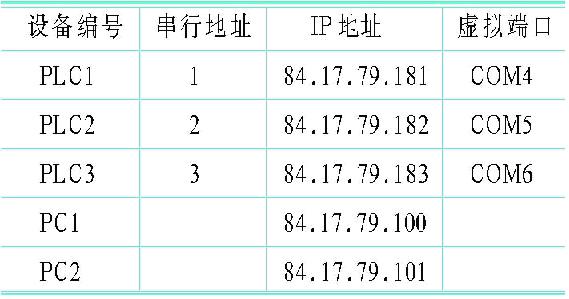

本系统IP分配和PLC设备对应为:
IP 地址   Modbus地址
84.19.79.181   1
84.19.79.182   2
84.19.79.183   3

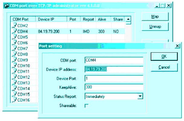

  4.2  上位机端口配置
  安装通讯服务器端口驱动程序,对虚拟端口进行配置。图7所示主要配置好三个虚拟端口号以及所对应的通讯服务器(通过IP地址)和对应通讯服务器所支持的实际串行端口数量(本项目中为一)。
依次配置为:
                    图7     通讯服务其端口驱动
COM4:84.19.79.181
COM5:84.19.79.182
COM6:84.19.79.183

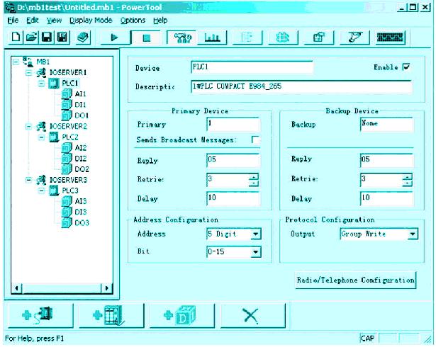

  4.3  SCADA配置
  系统采用Ifix作为SCADA监控软件。在老系统中采用MB+方式通讯,采用的接口驱动为MMP,所以需要依据MMP配置表中的数据区域一一设置新的通讯驱动MB1。新的MB1配置如图8所示。在串行通讯口的配置栏中选择我们设置好的虚拟串行端口:分别选择COM4、COM5、COM6。系统地址配置参见附表。
                    图8     SCADA监控软件
