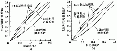

     用专家系统计算得到的空载、满载制动强度——利用附着系数关系曲线与M2类车ECE制动法规标准线比较,如图4所示,可见该车基本满足ECE制动法规(GB12676-1999)的要求。

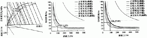

     经专家系统分析输出的制动减速度制动距离如图6所示,专家系统计算得该车空载时减速度为0.754 g,制动距离为14.41 m,实测制动距离为15.2 m,误差率为5%;满载时减速度为0.504 g,制动距离为27.80 ITI,实测制动距离为28.9 m,误差率为4%,均在允许误差范围内。
汽车制动专家系统人机界面设计和知识库的建立如图
(a) 踏板力——制动减速度            (b) 计算值            (c) 实测值
图6 制动减速度与制动距离分析
