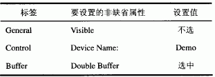

      选择Controls工具条底部的PCI—9112按钮,把它放在对话框中适当的位置,右键点击对话框中的PCI—9112控件,在打开的菜单中选择属性(Properties),就会出现一个带有各种不同属性字段的属性页对话框。通过属性页对话框,你可以对这个特定的控件进行设置,具体数值见表1。
表1 控件NuDAQ PCI-9112 Control属性设置
