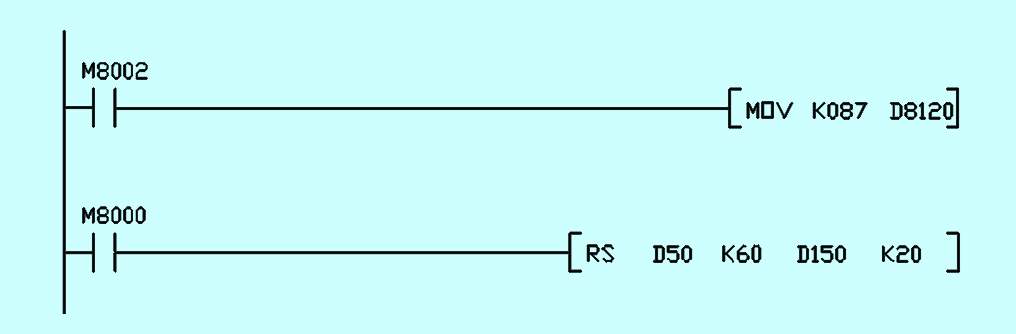

    (4)PLC功能指令实现PLC与变频器上位机通信
       为了使变频器上位机能对PLC进行显示、报警及记录,PLC还配置了通信模块FX2N-232BD,实现与变频器上位机的串口通信,通信编程指令如图4所示。
图4  通信编程指令
图4  通信编程指令
        PLC RS232串口通信可使用无协议(RS指令)或专用协议与上位机进行通信,本例中使用无协议与上位机进行通信,如图四所示:D8120用于设定PLC通信格式,D50表示发送起始地址,K60表示发送字节数量,D150表示接收起始地址,K20表示接收字节数量。
