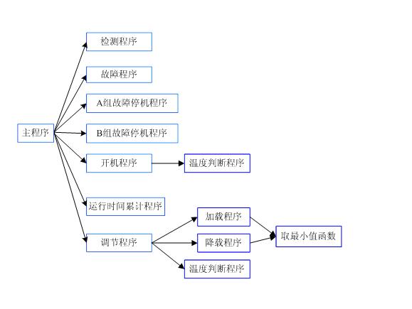

  控制系统的主要功能是对热泵进行自动启停,显示温度、压力、流量等运行参数,显示压缩机的工作状态,记录设备的运行时间和故障原因,实现对水源热泵中央空调系统的智能控制。从控制系统的主要功能出发,为了增加程序可读性和减少程序代码,PLC程序采用了主程序调用功能块、功能块调用函数的程序结构。PLC程序由1个主程序、11个功能块子程序和1个函数组成,其调用关系如图2所示。程序编译码占用空间为30K。
  程序设计的思路是,当PLC上电后,一直进行温度、压力、流量等运行参数的检测,这些检测主要在检测程序、故障程序和A/B组故障停机程序中完成。如果相关参数均无异常,则开机功能块子程序运行,启动压缩机。在开机过程中,同时进行温度判断。如果温度达到了设定值,则进入调节功能块子程序,停止开机功能块子程序,完成开机。根据温度的变化,调节功能块子程序控制压缩机的启停。变频器的控制则是通过调用加载程序和降载程序来实现。
  在这些程序中,为了满足压缩机的使用要求,调节功能块子程序是最繁琐的,例如压缩机的启动时间要小于30秒、压缩机每小时的启动次数不要超过5次等。为了平衡压缩机的运行时间,增加空调的使用寿命,传统的程序设计采用先启先停、先停先启、开机过程中启动次序轮换等控制方法,来协调压缩机的运行时间。但是,如果本系统采用这种方法,则仍然存在某一台压缩机运行时间过长的问题。因此决定对传统方法进行改进,采用随机启停的控制方法代替先启先停、先停先启的控制方法,解决了压缩机的运行时间不平衡的问题。
HOLLiAS-LEC G3 PLC在水源热泵空调系统中的应用如图
                    图2 程序调用关系图
