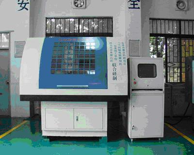

     软件之间可直接进行二、三维数据的转化。CNC雕刻机与CNC加工中心和数控铣一样,其加工基础是计算机辅助设计数据,这是雕刻CAD功能的关键所在。目前国内外比较先进的电脑雕刻软件的功能各有所长, 从软件的角度上讲,数控铣、CNC加工中心和CNC雕刻机都可以使用标准的CAD/CAM软件,CAD/CAM软件先进行产品的3D图形设计,然后根据产品的特点设计拟定数控加工工艺,输入加工参数,生成刀具路径,再生成加工程序并输送到数控机床的控制系统进行自动化加工。CNC四轴电脑雕刻机如图1所示。
CNC雕刻与数控铣床的联合加工策略如图
                                                             图1 CNC四轴电脑雕刻机

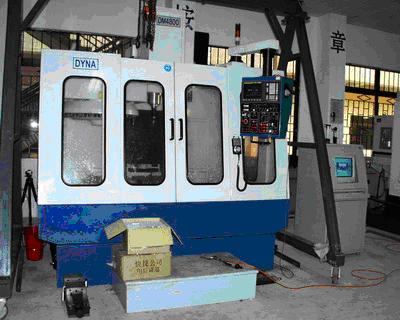

  2.4 刀库自动换刀和全自动对刀
  加工中心是为了完成多种工序于自动状态的数控设备,主要用于一些固定的大批量的生产作业。但对于模具行业和小批量生产单位,千万不要动不动就上加工中心,很多厂家买加工中心当数控铣来使用。使用刀库对数控系统来讲很简单,但主轴和刀库、空压机以及各种刀柄等会增加成本,而且编程、调整刀库也要花费相应的时间。所以,对于生产同一品种而工件数量少的加工尽量不要使用加工中心,因为成本高、效率低。可使用全自动对刀系统,刀往上一装,一个按钮,机床自动对刀,直接加工,误差在0.001~0.0003mm内,与自动换时间相比,慢不了很多。如果是加工中心,但无自动对刀装置的机床与不带刀库,但有自动对刀装置的机床相比,实践中的效率后者远高于前者。对于国内的制造业,特别是模具生产企业来说,一般都是单件生产,而且劳动力资源充足,所以,对于小批量工业零件的加工,要充分考虑资金的利用价值,不要动辄采用加工中心设备,更何况国内厂家的刀库系统还存在不少问题,图2为某加工中心视图。
