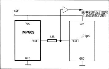

       (2)与具有双向复位引脚的单片机接口
有些单片机具备双向复位…如图5
       有些单片机具备双向复位引脚,比如MOTOROLA的68HC11系列,不仅可以接收外部电路提供的复位信号,还能向外部电路输出复位信号。当与IMP809/810的RESET端连接时,可能会产生竞争。例如,如果在IMP809输出低电平的同时,68HC11内部欲将复位端拉高,结果就会出现不确定的逻辑电平。为了避免此类情况发生,在IMP809的RESET端与68HC11的双向复位引脚之间连接一只4.7k电阻即可。此外,经过缓冲器的驱动还可为系统中的其它器件提供复位信号(见图5)。
