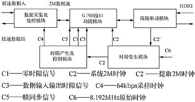

       ----根据以上PCM编码原理,经验证明可利用职权FPGA编程技术用一片LATTICE1032E可以实现一路低速数据的收发,其各功能模块框图如图2所示。用大规模可编程集成电路实现系统设计,可以提高系统集成度,缩短开发周期,LATTICE芯片时延可控,如果要在一个芯片中实现多路数据的接入,可用XILINX、ALTERA公司更大规模可编程电路来实现。
       ----本接入设计主要由5个模块组成:
       1. 数据采集及处理模块
       ----该模块功能是异步数据接口的数据进行采集及处理并转换为所需用2M数据流。
       2. 时钟发生模块
       ----该模块是将8.192MHz的晶振所产生的原始时钟经过分频后所产生的系统时钟与从HCB3码中所提取的2.048Mbps时钟进行比较并进行(数字锁相环),产生系统所需的2.048MbpsJF时钟。
       3. 时隙产生及控制模块
       ----该模块是利用时钟发生模块产生的2.048MHz的系统时钟,经分频及处理后,产生系统所需的零时隙,帧信号及所需数据传输的时隙信号等时隙及控制信号。
       4. G.703接口功能模块
       ----该模块是完成2M数据中提取及插入同步码及2M数据流变换为G.703标准的HDB3码型。
       5. 线路驱动模块
       ----该模块采用LEVEL ONE公司的LXT301芯片及相关变压器,并由该模块提取2M系统时钟。

 图2:功能模块框图

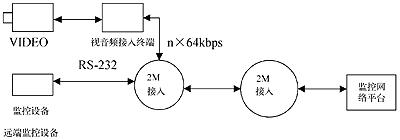

       ----在机场监控设备及环境综合监视监控网络中运用PCM数字中继低速接入设备可以实现图像、语言、信令、监视监控数据等多种媒体信息复接在一条PCM数字中继码流中传输,既可以优化网络结构,又可以提高传输的可靠性。即将动工建设的广州白云国际新机场在进行外场监控、侯机楼监控、货运中心监控、环境综合监控(包括噪音监控)等时,计划采用的设备与本文所述原理相同。图3为模拟机场综合监视监控网络示意图。图中摄像机、麦克风输出的模拟视、音频信号送编码终端按H.320系列标准进行编码,以n×64kbps的速率上E1(2M)专线传输,由于要在E1(2M)码流中插入低速数据,可通过低速接入设备将数据复接在图像语言信号中一起传输到监视监控中心,在中心再还原出各种媒体信息,分别送监视监听网络平台、监测监控网络平台,实现信号监控。
如图3
图3:综合监视监控网络示意图
