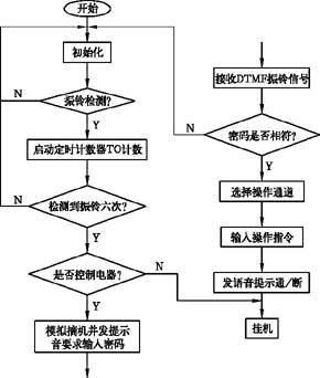

  为了保证系统的可靠运行,必须要有良好的软件相配合,而且要有友好的人机对话功能,鉴于以上要求,该系统软件部分主要由主程序、中断子程序、延时子程序、提示音产生子程序等几大模块组成。程序流程图如图4所示。
