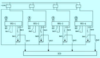

PLC在造纸机同步传动系统中的应用如图
                                                   图3 由4个控制单元组成的控制系统

  (1) 控制原理
  变频器VFD-1至变频器VFD-4的FWD端在得到输入信号时,启动;失去信号时,停止;
  变频器VFD-1的X1端子在统调升速和单调升速时得到信号,X2端子在统调降速和单调降速时得到信号;
  变频器VFD-2的X1端子在统调升速、2~4单元的同步微调升速和单调升速时得到信号,X2端子在统调降速、2~4单元的同步微调降速和单调降速时得到信号;
  变频器VFD-3的X1端子在统调升速、2~4单元的同步微调升速、3~4单元同步微调降速和单调升速时得到信号,X2端子在统调降速、2~4单元的同步微调降速、3~4单元同步微调降速和单调降速时得到信号;
  变频器VFD-4的X1端子在统调升速、2~4单元的同步微调升速、3~4单元同步微调降速和单调升速时得到信号,X2端子在统调降速、2~4单元的同步微调降速、3~4单元同步微调降速和单调降速时得到信号。

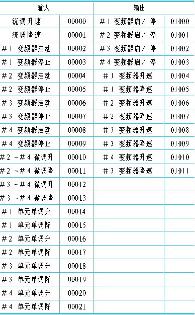

  (2) I/O分配
  该型号PLC的输入端的I/O地址为:00000-00915;输出端的I/O地址为:01000-01915。
  I/O分配表附表所示。
                                                                 附表 I/O分配表

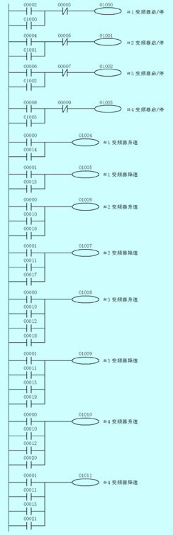

  造纸机同步系统的PLC控制梯形图如图5所示。
如图6
                                                      图5 造纸机同步系统的PLC控制梯形图
