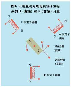

  在任何情况下,定子的三相绕组都以120度电角度均匀排列,三相绕组所产生的合力最终促成电机的有效旋转。随着各相线圈的励磁相位不同,其相互作用的结果既可以产生无法形成旋转力矩的磁力作用,也可以产生能够形成旋转运动的磁力作用。这两种不同类型的磁力作用通常被分别称作交轴分量(Q)和直轴分量(D),可产生有效力矩的交轴分量(请勿混同于位置反馈装置的正交编码方案)的运行方向垂直于转子磁极轴线,不产生力矩的直轴分量的运行方向则平行于转子磁极轴线。这种矢量关系如图1所示。
  形成旋转运动的诀窍在于使Q轴分量最大化的同时使D轴分量最小化。对于无刷直流电机而言,做到这一点很容易,至少在概念上如此,毕竟无刷直流电机具有直接安装于转子的永磁体,这样一来,如果通过霍尔传感器或者位置编码器检测出转子角度,就可以知道转子磁场的方向。如果试图采用无传感器控制技术进行速度和力矩控制,则会出现更多令人感兴趣的方法,由于不存在转子位置的直接机械检测,因此必须通过三相绕组的反电势波形推算转子角度,尽管并不容易,这种反电势控制方法如今已用得相当普遍。不过必须记住:反电势需要电机旋转起来才会产生,所以该技术并不适用于有时必须锁定于某一固定位置的定位控制领域。

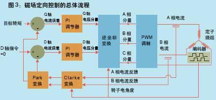

  从控制原理上讲,磁场定向控制方法与上述方法的差别在于电流环运行并不参照电机旋转,也就是说独立于电机旋转。在FOC方法中存在两个实际的电流环,一个用于Q轴转矩,另一个用于D轴转矩。Q轴转矩电流环施以来自伺服控制器的用户目标转矩,D轴电流环则施以零输入指令,以便使不想要的直轴分量降至最低。
  完成上述全部工作的诀窍在于被称作Park和Clarke变换的纯粹的数学变换算法,可以将矢量化相位角转化为解耦的D轴和Q轴参考坐标系。该变换共进行两次,一次是将D轴和Q轴控制环路输出转化为电机的三相指令,另一次是将转子的检测角度转化回D轴和Q轴参考坐标系。这些变换方法问世多年之后,始终等待着廉价的高性能DSP和微处理器的出现,以使其能够在无刷直流电机和交流感应电机驱动中得到切实应用和实践。
