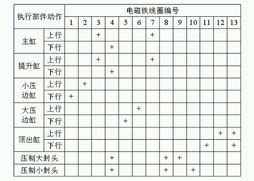

  在受到液压机原有本体设备格局的束缚、无法对整体框架进行改造的情况下,将压机本体改造为三梁四柱式结构。执行机构包括主缸、提升缸、顶出缸和大小压边缸。其中,小压边缸置于活动横梁内,用于压制小于Φ1000mm封头;大压边缸固定于活动横梁前后两侧,用于压制大于Φ1000mm封头。改造后的压机拉深封头的一次工作循环为:动梁上行→上料→压边圈快速下行→主缸充液(快速行程)→主缸加压(工作行程)→动深回程→悬空停止。电磁铁动作表如表1所示。
                                                                     表1 电磁铁动作表
PLC在千吨液压机控制系统改造中的应用如图

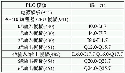

PLC选用西门子公司的模板式可编程控制器,主要模板包括:一块CPU941模板,三块32点输入模板(430),一块16/16点输入/输出模板(482),一块32点输出模板(451),两块16点输出模板(454)。I/O总点数112/80点,实际使用96/74点,留约10%的裕量,以备功能修改时点数扩展。用户程序模块选用EEPROM(375),容量为8K,实际程序量约为6K字节。各输入输出模板的编址见表2所示:
                                                         表2 各输入输出模板的编址

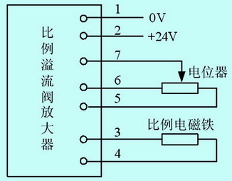

  压机改造后属万能压机类。除压制封头时,主缸总有一个“保压后卸载”的工艺过程。若卸载过程处理不好,则主缸换向必定产生强烈振动和噪声。传统的方法是采用溢流阀卸荷,难以实现卸荷压力从0-32MPa间的任意变化,所以卸荷的效果欠佳。而采用比例溢流阀则能满足卸荷压力在0-32MPa间的任意控制和调节,再加上PLC控制后,其卸荷功能会更好。比例电磁铁接线如图1所示。
                                                           图1 比例电磁铁接线图

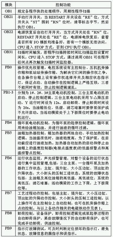

  应用软件采用模块化结构,其中的组织块(OB)和程序块(PB)及其控制功能如表3所示。

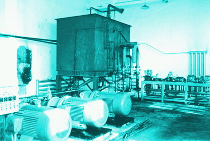

  三台160SCY14-1B型高压变量柱塞泵,加之阀台控制,可以实现对流量的无级调节。三泵两用一备进行冗余,由三台75kW电动机驱动,并采用卸荷启动、卸荷停止方式,启动负载较轻。同时三台电动机采用自动Y-△降压启动方式,一方面提高了泵和电动机的使用寿命,另一方面可减少对电网的冲击。电动机组、液压站及站旁操作台如图2所示。

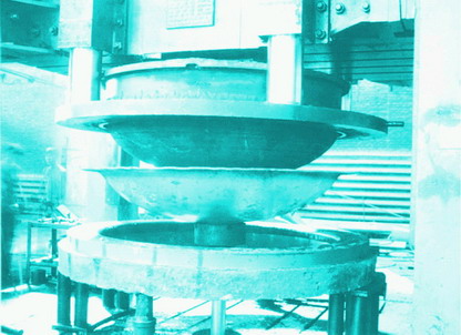

  活动横梁上、下各设两极限位,即上极限位、工作上限位、工作下限位、下极限位。每一极限位采用两个行程开关,进行冗余,分别安装在相对的两立柱上。当活动横梁行进到工作上限位或工作下限位时,就有液压阀回中位,声光报警。若因液压阀卡死而造成活动横梁行进到工作上位或工作下位时不能停止,活动横梁继续上行或下行到达上极限位或下极限位时,停泵保护。加之系统中设置了压力继电器的保护措施,提高了设备运行的安全性,可避免设备事故的发生。压制过程如图3所示:
如图6
                                                                 图3 液压机压制过程
